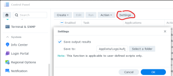

Hier mal einen Screen Shoot
Nach genaueren hinsehen habe ich festgestellt dass das Zielverzeichnis ein Leerzeichen enthält.
Hatte ich so erst gar nicht bemerkt "/volume2/Daten Archiv/".
Habe den Zielpfad dann in Anführungszeichengesetzt und siehe da, geht dann doch :)
