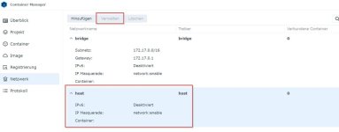

Was muss ich im Container Manager (DSM 7.2) bei Netzwerk einstellen, damit der Logitechmediaserver die IP-Adresse vom host (DS720+) übernimmt.
Bei Netzwerk "bridge" erhält er die IP-Adresse 172.17.0.2.
Bei Netzwerk "host" ist Verwalten grau und ich kann den Container nicht zuweisen.
Der LMS sollte die IP-Adresse des NAS übernehmen und über Port 9000 erreichbar sein. (Der Port ist im Container zugewiesen)

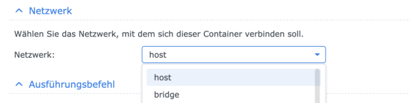

Du musst das beim Container erstellen einstellen.
Nachträglich ändern geht glaube ich nicht.
Danke, das habe ich jetzt auch gemerkt.
