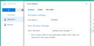

Ich verwende CloudSync um einen grösseren Ordner auf Nextcloud zu kopieren.
Dies funktioniert gut und wird schön updated etc.
Bei dem CloudSync habe ich in der Aufgabe den Haken bei 'Dateien auf Ziel nicht löschen wenn lokal gelöscht' entfernt.
Damit sollten nach meiner Logik Dateien welche lokal gelöscht wurden auch auf dem Ziel gelöscht werden.
Dies funktioniert nicht.
Ich habe auch versucht es vorübergehend aktiv setzen um allenfalls verkehrte Logik hinter der Tickbox zu testen, aber nein, ich bringe es nicht fertig, dass lokal gelöschte Dateien auch von dem Ziel gelöscht werden.
Ist das ein Bug, oder mache ich was falsch? Hat da jemand damit Erfahrung?
Hast du nach der Änderung überhaupt schon eine Datei lokal gelöscht, um das zu überprüfen?
ja, sicher , mehrmals versucht, aber 'oben' auf dem Next ist es trotzdem hängen geblieben
