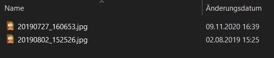

Seit Version 2.4.0-1165 von Cloud Sync werden die Änderungsdaten von allen Dateien (leider auch Fotos) auf das Datum der Synchronisation gesetzt (Synced with OneDrive).
Für frühere Versionen (bis 2.3.14-1090) wurde das Original-Änderungsdatum der Datei vom Server verwendet, genauso wie wenn man im Explorer die Daten auf das NAS kopiert, auch Drive verhält sich so. Ich vermute mal das ist ein neuer Bug. Man sieht das Verhalten schön im Bild anbei, weil das Datum vom Handy direkt in den Filenamen kodiert wird.

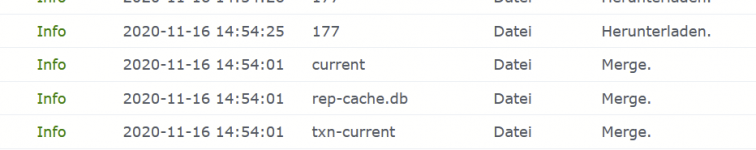

Wobei bei ich es im Moment noch nicht 100% eingrenzen kann.
Entweder ist es das Datum oder das die Datei "gemerged" wird (vielleicht auch falsch gemerged)
Die Revisions Datenbankdateien werden geladen, aber diese drei Dateien werden gemerged. Will ich das Repo dann auschecken bleibt er auf dem "alten" Versionsstand.
Kopiere ich diese drei Dateien explizit aus der Dropbox lokal drüber kann ich auf die neueste Version 177 auschecken.
