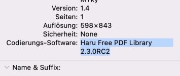

Ich bin ein Stück weitergekommen. Habe herausgefunden das alle PDF`s die mit der Codierungssoftware "Haru Free PDF Library 2.3.0RC2" angelegt wurden nicht synchronisiert werden. Gibt es die Möglichkeit alle PDF`s nach diesen Kriterien zu scannen?
