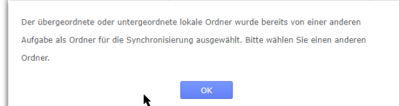

Hallo zusammen, wenn ich aber all das berücksichtige dann bekomme ich diese Meldung:
Der übergeordnete oder untergeordnete Ordner wird bereits von einer anderen Aufgabe verwendet.17-10-2024_10-14-07.png
