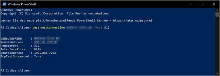

Dann würde ich mal via PowerShell prüfen, ob der Port auch offen und erreichbar ist in der Zeit: test-netconnection DOMAIN -Port PORT
Port ist offen, aber sonst würde ja auch beim Start der Sync nicht funktionieren.
Dann scheint hier CloudSync ein Problem zu haben.
