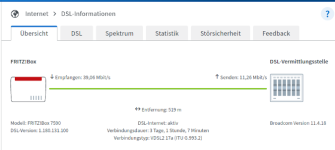

Ich komme mal wieder mit einem OT-Thema um die Ecke. :) Ich will bei mir endlich mal Nägel mit Köpfen machen und die hier bisher vorhandene Tel.-/DSL-Verkabelung ersetzen.
Istzustand:
- Das Haus und somit die Verkabelung, ist jetzt rund 20 Jahre alt. Damals wurden zu 5 Räumen im Haus die normalen "Telefonkabel" (8-adrig) verlegt und TAE-Dosen gesetzt. Das ganze wurde wohl vom Bauherrn des Hauses z.T. selber gemacht, da es ein wenig nach "Bastelarbeit" aussieht.
- Telekom APL im HWR im Erdgeschoss.
- Im HWR kommen die 5 "Telefonkabel" von den Räumen an.
- Zwei der acht Adern vom "Telefonkabel" zum Arbeitszimmer wurden dann einfach mit zwei Adern des vom APL kommenden Kabel verlötet und mit Scotch Band isoliert. Somit liegt oben im Arbeitszimmer an der TAE-Dose VDSL an. Dort ist dann auch die Fritzbox angeschlossen. Wie gesagt eher "Bastelarbeit" hat aber schon 20 Jahre lang funktioniert. :)
Der Plan ist jetzt das ganze so zu ändern das im HWR ein LAN-Anschluss vorhanden ist, sodass von dort aus ein LAN-Kabel (statt der alten Telefonleitung) zum Arbeitszimmer im ersten Stock genutzt werden kann. Die Fritzbox 7590 soll (eigentlich) weiterhin im Arbeitszimmer stehen.
Anm.: Aufgrund der örtlichen Gegebenheiten ist es zwar nicht möglich irgendwo direkt ein LAN-Kabel vom HWR im Erdgeschoss durch die Decke zum ersten Stock zu verlegen, sondern ich muss einen Umweg über Flur und Treppenhaus und vermutlich dann auch flache Netzwerkkabel wählen, aber das sollte erst einmal egal sein.
Aktuell geht es weiterhin nur um VDSL, aber vielleicht kommt hier ja doch irgendwann Glasfaser, sodass dann der APL der Telekom entfallen würde und statt dessen HÜP und ONT kämen. Somit sollte die zukünftige Lösung auch gleich so/dafür ausgelegt sein, sprich es müssten dann ja eigentlich gleich zwei LAN-Anschlüsse im HWR vorhanden sein. Oder habe ich da jetzt gerade einen Denkfehler? :LOL:
