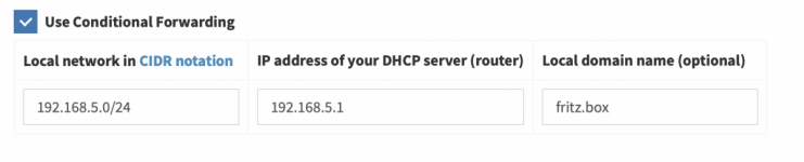

Alternativ auch das conditional forwarding unter Einstellungen > DNS

Das conditional forwarding greift nur für bw.fritz.box
Da du das so nicht willst (alles außer *.fritz.box wird als nicht lokal behandelt) würde ich das eher ausschalten.

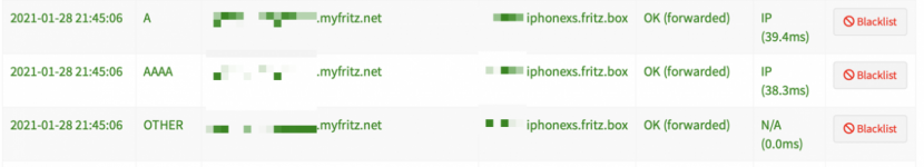

Mein iPhone fragt im Moment des Bitwarden-Syncversuchs tatsächlich das Pi-Hole, das wäre demnach korrekt.
Ich wundere mich jetzt nur, weshalb da meine myfritz.net Adresse steht und nicht die Subdomain.
Die myfritz-Adresse habe ich als CNAME Record beim Domainanbieter für die Subdomain hinterlegt.
