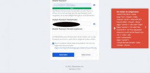

Hallo, ich habe ein ganz ähnliches Problem. Ich komme auf die bitwarden Seite, aber mir erscheint bei der Registrierung folgender Code: bitwarden.jpgKann mir jemand von euch sagen, wie ich jetzt weiter vorgehen soll? Gruss Nathan
