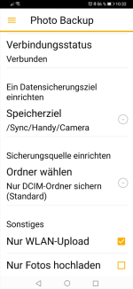

in der APP DS File, kann man unter "Photo Backup" genau sagen welcher Ordner vom Handy in welchen Ordner auf der Syno hochgeladen werden soll.
Funktioniert einwandfrei (Android).

In der App kann man einstellen, aus welchem Ordner Fotos hochgeladen werden sollen. Wenn deine Kamera es schon schafft, Fotos aufs Handy zu bringen - aber vielleicht nur in einen anderen Ordner. Dann kannst du parallel die App DS File nutzen - die kann auch ein Foto-Backup - und man kann natürlich auch Quell-Ordner und Ziel auswählen.

Man kann auf dem Handy mehrere Ordner auswählen also DCIM/Camera + Picures/Canon Eos 2000 ist kein Problem.
