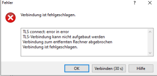

4) WinSCP 5.19.2 (Btw: Ich habe hier auch schon alle möglichen Verbindungsvarianten getestet aus Verzweiflung xD)
5) Fehlermeldung

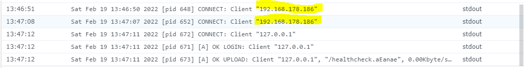

6) Docker Protokoll - Loginversuch von dem WinSCP Endgerät
7) Dockerconfig
Mein Eindruck ist, dass das mit dem HostNetzwerk nicht funktioniert bzw. dass dies mit dem Image nicht geht. Wenn ich ein bridge Network nehmen, habe ich zwar korrekte Network Settings im Container, aber kann nicht mal einen fehlerhaften Zugriff, welcher geloggt wird, auf den Container absetzen.
