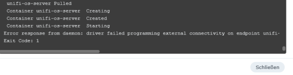

leider gab es beim starten eine Fehlermeldung....
Start container unifi-os-server failed: {"message":"driver failed programming external connectivity on endpoint unifi-os-server (8231758d3d35ddf7b8cbf85c16d184c08def4c7fd9b6ae6281991e070af6d0f6): Error starting userland proxy: listen tcp4 0.0.0.0:5005: bind: address already in use"}.

Schau, ob in der Fehlermeldung ein Port steht, welcher bereits belegt ist, z. B. WebDAV 5005.
Alternativ kann man den Port auch in der Compose mit einem #-Zeichen auskommentieren.
Wofür der Port genutzt wird, findet man auf GitHub in der Beschreibung in einer Tabelle.
Ansonsten kopiere die komplette Fehlermeldung.
Das nenne ich mal einen Treffer, es war Port 5005 des WebDAV, wird aber nicht genutz, also im
WebDAV deaktiviert und in der Compose auch mal entfernt.
Jetzt wird die Erstellung mit Exit Code 0 beendet und der Container startet immer wieder neu.

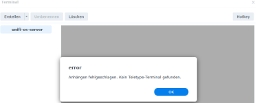

Toll, hab das noch gerade Versucht, Container läuft zwar, komme jetzt nicht mehr in die Konsole um die 3 Befehle abzusetzten.
Habe auch alles aus den Mounts gelöscht, komplett Jungfräulich und auch wieder auf bridge gestellt.
Was ist das denn jetzt schon wieder?
edite
Kommando zurück nach etwas mehr warten bin ich jetzt doch wieder in die Konsole gekommen. geht wieder.
