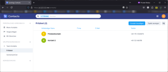

ich versuche ein Telefonbuch, das mit Synology Contacts gehostet wird, in einer Fritzbox 4790 einzubinden. Die Einbindung funktioniert, es werden jedoch keine Kontakte übertragen. Ich verstehe nicht warum.
Zu den Details:
Synology Server: DS723+
DSM-Version: DSM 7.2.2-72806 Update 2
Synology Contacts: 1.0.8-20606
FritzBox 7490, Fritz!OS 7.59
Ich möchte gerne dieses Gruppenadressbuch mit der Fritzbox synchronisieren:

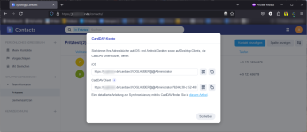

Dazu habe ich die entsprechenden Pfade kopiert:
hier nochmal die verschieden Pfade, die ich versucht habe (mit ergänztem Port 55101):
https://jxxxxxxxxxr.de:55101/carddav/JxxxxxxxxxR@@Administrator
https:// jxxxxxxxxxr.de:55101/carddav/JxxxxxxxxxR@@Administrator/76244c38-c152-4844-ae2b-145ea810bc8b

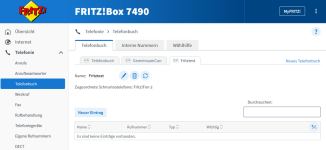

und die entsprechenden eintragungen in der FritzBox vorgenommen:
Dann scheint erst einmal alles ganz normal zu funktionieren:
Und der Vorgang wird ohne Fehlermeldung beendet (Mit Erfolgsmeldung!):
Tatsächlich sind jedoch keine Kontakte übernommen worden.
