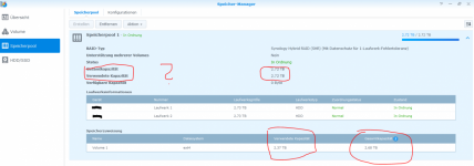

habe schon etliche Beiträge hier gelesen, aber finde keins zu meinem Problem. Ich habe eine Synology DS215+. Sie meldet seit neustem "Bad sector was found on disk[1]". Ich habe einem S.M.A.R.T-Test angestoßen, der lief ohne Ende. Ich habe ihn nach 2 Tagen abgebrochen. In den Protokollen gibt es nur ein I/O-Fehler am LW 1. Sonst keine weiteren Angaben.
Es sind noch etwa 11% auf Volume 1 frei. Kann das damit zusammenhängen? Ist die platte bereits als Voll anzusehen oder habe ich da ein Anders Problem? Ich wüsste auch nicht, welche von ihnen ich jetzt tauschen müsste. (Gut - wenn zu wenig Platz, dann beide :) ). Kann mich vielleicht jemand aufklären? Das System ist nahezu nicht mehr bedienbar, da extrem langsam.

Die Anzeige Speicherpool 1 ist korrekt, sie sagt nur aus dass der gesamte zur Verfügung stehende Speicherplatz, in deinem Fall 2,72 TiB auch für Speicherpool 1 zugeteilt wurde, daher steht da auch Verfügbar 0 Byte = alles ok, der gesamte verfügbare Speicherplatz wird für Speicherpool1 verwendet.
Auch wenn du nur 100 MB an Daten hättest, so würde die Anzeige gleich bleiben, da es um den Speicherpool 1 geht.
Im Gegensatz zu Volume 1, hier hast du 2,68 TiB Verfügbar und davon schon 2,37 TiB verbraucht.

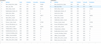

Und hier der Auszug aus SMART-Details. Ich kann leider wenig damit anfangen :(

Hi plang.pl
vielen Dank (den andern natürlich auch) für die schnelle Reaktion.
Jetzt noch ein mal - diesmal hoffentlich vollständig. Da kann man es schon erahnen - ID1 beim LW1 mit 70436 zeigt eindeutig auf ein Problem, allerdings weiß ich nicht was für eins.
ID1 der Disk 1 sind Lesefehler.
Da ist nix mehr zu holen.
Die Disk muss ersetzt werden.
Das ist das kleinste Problem. Deine Diskstation kann dir die defekte HDD auch anzeigen.
