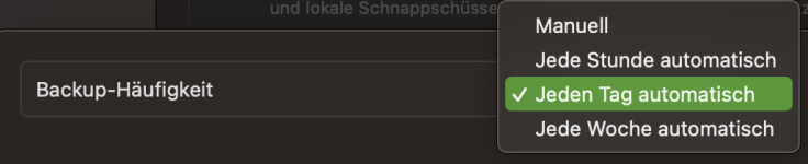

Bei mir läuft es unauffällig über SMB (MacBook Pro, Monterey), seit Monaten. Vorher AFP, lief auch.
