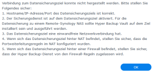

Moin,
gegeben:
Ein NAS an Standort 1: Q an Fritbox-DSL
Ein NAS an Standort 2: Z1 an Fritzbox-Kabel
Hyperbackup läuft über DYNDNS+Portfreigabe (Bitte kein Diskussion, VPN steht auf dem Wunschzettel)
Läuft alles soweit.
Nun wird das ZielNAS ersetzt durch ein neues: Z2.
Hyperbackup-Vault installiert, Backupverzeichnis mit Berechtigungen eingerichtet
Läuft nicht!
Portweiterleitung bei beiden NAS auf 6281.
Wenn ich einen neuen Backupjob anlege bekomme ich beim NAS Z2 eine Fehlermeldung bei "Anmelden", s. Anhang.
Bei gleichem Prozedere auf NAS Z1 wird die Anmeldung akzeptiert.
Anmeldung im DSM mit dem User geht auf Z2.
Ich bin nun völlig ratlos, woran es liegen kann.
Am User m.E. schon mal nicht, den fragt er ja gar nicht ab.
Portweiterleitung auch nicht, geht ja auf dem alten NAS, x-mal mit 2 Leuten geprüft.
DYNDNS auch nicht, komme ja ans Z1 an selber Fritz und auch ins DSM.
Firewall im Z2 probehalber an- und ausgestellt, keine Änderungen,
Wo kann ich weiter schauen (und wo finde ich eine gute Einführung, wie ich VPN nutze)?
Z2 hat DSM7.2, Z1 noch DSM6, da zu alt.

So, im lokalen Netz probiert: Port ist offen, geht aber trotzdem nicht. Damit m.E. Problem im Ziel-NAS :-(
Port ist auch von Q erreichbar.
Habe probehalber Backup-Vault neu installiert, keine Besserung.
Noch jemand eine Idee?

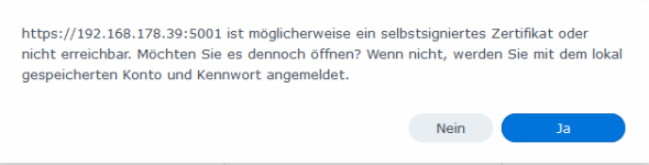

Folgendes probiert:
Vault gestoppt, Port nicht anpingbar. Also ist es Vault, was auf dem Port lauscht.
Dann auf NAS Z2 angemeldet und dort in Hyperbackup eine neue aufgabe angelegt und als remotes NAS dort Z2 angegeben (über lokale IP).
DANN Bekomme ich eine Warunung bzgl. Zertifikat, s. Anhang, dann anmelden bei DSM, dann kann ich weiter machen.
Scheint also "irgendwas" mit dem Zertifikat zu sein.
Daraufhin ein Let's Encrypt-Zertifikat erstellt und für Vault eingestellt und nochmal von extern versucht. Leider keine Änderung.
Auch wenn ich unverschlüsselte Übertragung wähle klappt es nicht. Ist dann das Zertifikat überhaupt noch im Spiel? Mir gehen die Ideen aus. Kann doch nicht so schwer sein, auf dem alten NAS habe ich es auch problemlos einrichten können.
