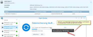

Bei den ganzen USB Verbindungen kommt es wirklich darauf an welche Komponenten eingesetzt werden und wie diese untereinander zusammenspielen.
So habe ich hier bei mir zB das Problem dass es mir unmöglich ist ein USB Verlängerungskabel zu verwenden an der RS1221+. Ich schaffe damit nicht mal eine Verbindung aufzubauen. Ich habe auch ein zweites Kabel versucht, da ich davon ausgegangen bin, dass das 1. Kabel vielleicht defekt ist. War es aber nicht.
Auf jeden Fall aber ist die Qualität und vor allem die Kabellänge ein wichtiges Kriterium. Kabel sollte nach Möglichkeit nicht länger als 1,2m sein!
Ebenso mit dem USB Hub. Da die RS1221+ nur hinten 2 USB Anschlüsse hat und auf einem die USV via USB hängt hatte ich nur mehr einen USB Anschluss zur Verfügung.
Ich persönlich habe sehr gute Erfahrungen gemacht mit dem 4fach USB Hub CLS Primewire in Verbindung mit der Dockingstation FD1003 deren Chip arbeitet perfekt mit dem USB3.1 Anschluss der RS1221+ zusammen über diesen 4fach Hub.
Wenn ich eine ältere WD red 6 TB HDD in der Dockingstation für ein Backup verwende dann arbeitet diese Kombination derzeit perfekt zusammen.
Siehe Geschwindigkeit im Bild:
Selbstverständlich ist dies ein absoluter Spitzenwert, im "Normalfall" erreiche ich Werte zwischen 80 bis 197 MB/s.
Je nach Dateityp und Dateigröße kann das aber auch schon zurückgehen auf 30/40 MB/s.

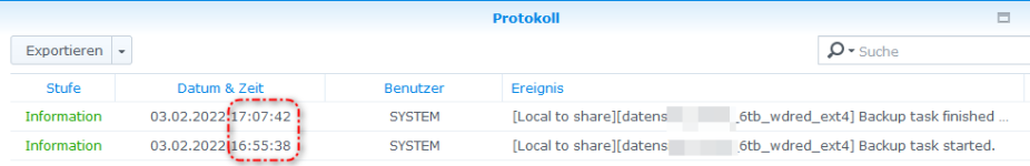

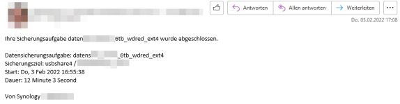

Normalerweise starte ich meine Backup und mache dann nebenbei etwas anderes, heute bin ich dann mal dabei geblieben und habe mir das angesehen.
Ausgangslage: von RS1221+ (64 GB RAM) mit 5x WD red im SHR1 ext4 mit DSM 6.2.4 via USB 4fach Hub primewire von CLS auf Inateck FD1003 Dockingstation in welcher eine WD red 6 TB steckt ebenfalls ext4 für Backup. Kopiert wurden gemischte Dateien in unterschiedlichen Größen.
Gesamtgröße ca. 57 GB an Daten.
Jetzt habe ich aber das Vertrauen in die Geschwindigkeitsanzeige meines Backup verloren!
Selbstverständlich kann dies nur die Übertragungsrate sein und niemals die Schreib-/Leserate aller eingesetzten HDDs, vor allem weil im Ziel ja nur eine einzige HDD steckt. Vor allem kam dieser Wert gegen Ende, also offensichtlich wenn nur mehr vom RAM Quellgerät in den Cache Zielgerät geschrieben wird. Kann man dann auch schön sehen an der blauen LW Led der Dockingstation, die Datensicherung zeigt dann schon Übertragungsrate 0,00 B/s an und die blaue LED blinkt weil sie immer noch auf die HDD schreibt und das noch einige Zeit (30-40 sek).
Also prinzipiell funktioniert Hyperbackup mit SHR1 von der Geschwindigkeit her einwandfrei via USB Verbindung auf eine externe HDD unter DSM 6.
Ich bin dann mal gespannt wenn ich irgendwann auf DSM 7 umsteige ob es dann langsamer wird.
