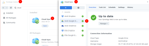

Schau Dir mal das Paket 'Cloud Sync' an ...
Das wäre eine dauerhafte Anbindung. Das Cloudverzeichnis liegt bei mir im 'home' und ich kann am PC/Laptop/etc ohne CloudClient drauf zugreifen.
Zusätzlich wird das auch per Hyperbackup in meinem Backup-Umfeld mitgesichert.

Das ist kein Mount, sondern ein Sync. Und der ist definitiv dauerhaft

der sync ist dauerhaft bei mir. dazu ist das paket da. bei mir erscheint eine art netzlaufwerk "Google Drive" dazu. wenn man in der dateistruktur sucht, findet man dazu einen pfad
DIR='/var/tmp/user/1028/gvfs/google:cloud-id=gmail-konto%40googlemail.com,host=googlemail.com,user=gmail-konto', unter dem das drive - bei benutzung - eingehängt wird, und eben nach einiger zeit auch wieder ausgehängt.
hier bräuchte ich quasi eine kommandozeile, die man dann als skript im aufgabenplaner ausführen könnte, die das laufwerk manuell einbindet, nicht nur, wenn ich im file-explorer drauf klicke.

Häng doch einfach den Ordner auf der DS als Netzlaufwerk ein, in das Cloud Sync synchronisiert

nein, das ist nicht dauerhaft, das wird nur gemounted, wenn man drauf klickt,
Falsch
und wenn es lange nicht benutzt wird, wird das verzeichnis wieder ausgehängt.
Falsch
Ich nutze dies seit Jahren so, wie ich das aufgezeigt habe.
ich suche sowas wie einen eintrag in der fstab, falls es so eine möglichkeit gibt.
Meiner Kenntnis nach werden in der FSTAB gemountete Volumes hinterlegt. Aber ich weiß das nicht, weil ich das selber so noch nicht eingerichtet habe.
da google nicht löscht beim syncen, sondern in den trash verschiebt -> speicherplatz läuft voll. evtl habe ich da noch was falsch eingestellt, wüsste aber nicht wo.
Richtig
Gelöschte Elemente werden weitere 30 Tage im Trash vorgehalten, bevor diese endgültig automatisch gelöscht werden und zählen weiterhin zum 'belegten Kontingent'.
Würdest Du es schaffen, mittels FSTAB Dein Google-Drive einzubinden, dann würde sich am Verhalten der gelöschten Elemente nichts verändern.
Daher denke ich mal, Du solltest Dir mehr Space für Google-Drive gönnen.

Das von Dir geschilderte Verhalten kann ich hier nicht nachvollziehen.

könntest du kurz beschreiben, wie du das bei dir geprüft hast?
Per SSH auf der DS im GD-Ordner die verschiedenen Verzeichnisse angesehen und festgestellt, dass alle Ordner da sind, auch diejenigen, wo ich nur einmal per Monat reingreife ...
Ich befürchte, Du bist auf einer falschen Spur unterwegs :rolleyes:
