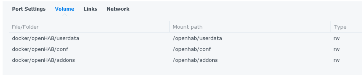

Hmmm, ich befürchte das ist nicht richtig eingerichtet. Ich habe openHAB nach dieser Anleitung installiert, da werden aber nur Mappings für einzelne Unterverzeichnisse eingerichtet. Lässt sich das noch nachträglich ändern?
Die Volume-Konfiguration schaut so aus:
Wenn ich es richtig verstehe wäre es besser gewesen Folder=/docker/openHAB auf Mount path=/openhab zu setzen?
Kommt darauf an, wo die wichtigen Daten liegen. Wenn die tatsächlich nur in diesen 3 Unterverzeichnissen liegen, dann passt das so. Den /openhab/ Ordner auf der DS kannst du ja auch mit HyperBackup wegsichern
Reaktionen: the-ninth
Du kannst ja einfach einmal deinen Container stoppen und die Verzeichnisse anpassen. Notfalls einfach ein neues Verzeichnis auswählen. Normal sollte der Ordner /openhab reichen.
Danke, konnte das klären und die drei Verzeichnisse reichen tatsächlich um die Installation vollständig wiederherzustellen. Damit brauch ich nur die bereits vorhandenen Freigaben ins HyperBackup miteinbeziehen und alles ist in Butter. :-)
