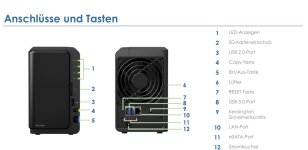

Das habe ich nachgelesen, dann muss ich den Modus 1 wählen bei dem nur das Passwort zurückgesetzt wird. Aber in der Dokumentation der DS214Play finde ich keinen Hinweis wo man mit der Nadel 4 Sekunden lang einstechen muss.

Der kleine Loch für den Reset findest Du immer neben dem Netzwerkanschluss. Kugelschreiber reinstecken sollte passen.

Ein Bild sagt mehr als tausend Worte… Nummer 7 neben den USB-Anschlüssen

Bitte vorsichtig rein piecksen. Der Reset-Schalter ist eine ziemlich labile Angelegenheit und sollte nie im ZORN betätigt werden. Sonst separiert er sich dauerhaft von der Stütze seines Lebens, und wird herumbaumelnd eher nutzlos.
Also erst die innere Mitte suchen, dann den Kuli einführen.
