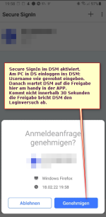

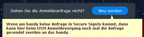

Solltest du DSM7 verwenden dann könntest du statt 2 Fa die SecureSignIn Funktion verwenden.
Das ist ähnlich wie zB bei Bankgeschäften. Du loggst dich am PC ein und nach Eingabe vom Namen erhältst du in der SecureSignIn APP am handy die Benachrichtigung das User X sich gerade an der DS Anmelden möchte? Du kannst es dann gestatten oder verweigern.
Zur Bestätigung dann noch Fingerabdruck am Fingersenser vom handy oder handy Pin eintippen.
Erst nach deiner Freigabe am handy lässt die DS die Verbindung vom PC zum Einloggen ins DSM zu!
Für Secure SignIn ist ZWINGEND Quickconnect aktiv erforderlich! Sonst läuft es nicht mit SecureSignIn am handy und DS!
Secure SignIn UND 2 FA ist NICHT möglich! Entweder 2FA oder Secure SignIn ab DSM 7 verfügbar.
