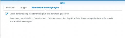

Das hat geholfen. Zuerst den User enabled, und mit einem Passwort versehen
synouser --setpw admin mynewpasswd
Dann meine Fehleingaben (Disable der Standardberechtigungen) wieder rückgängig machen:
Und den admin Account wieder disabled:
synouser --modify "admin" "System default user" "1" "mail@addresse.de"
Meine anderen User arbeiten jetzt wieder wie gewohnt.....
