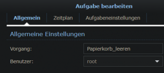

ich habe eine Aufgabe, dass täglich alle Dateien aus allen Freigegebenen Ordnern gelöscht werden, die älter als 14 Tage sind.
Mit den normalen Ordner scheint das zu funktionieren, aber in einem Drive Papierkorb habe ich immer noch so viele Dateien, viele davon sind älter als 14 Tage...
Wieso klappt das da nicht ?

Hallo xep22,
schön das Du auch an den Papierkorb denkst. Ich lass ebenfalls einen Job dafür laufen, mit folgenden Einstellungen.
zu Bild 1 : ist nicht voll ersichtlich; Wichtig: Haken gesetzt bei "Aktiviert"
