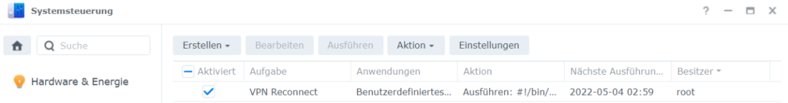

ich habe auch das Problem, dass ein Skript nur korrekt ausgeführt wir wenn ich es manuell anstoße.
Wird es Zeitgesteuert angestoßen, sehe ich im LOG immer "VPN is running" auch wenn die VPN-Verbindung nicht steht und die Verbindung wird nicht verbunden. Manuell angestoßen sehe ich im LOG entweder "VPN is running" oder "VPN is started" je nachdem ob die Verbindung verbunden oder getrennt war. Wenn die Verbindung getrennt war, wird diese wieder verbunden.
Angemeldet bin ich als Admin, Besitzer der Aufgabe ist root.
Welcher User führt das Skript aus per Definition im Aufgabenplaner? Vermutlich root?
Und wie sind die Dateiattribute des Skripts? Bitte einmal die Dateiberechtigungen und auch die Konfiguration im Aufgabenplaner zeigen.
Skript ist im Aufgabenplaner eingetragen, daher gibt es hier keine zusätzliche Dateiberechtigungen (ID ist natürlich die richtige eingetragen:)).

Okay mach mal bitte folgendes...
Nimm den ganzen Inhalt deines Skript und füge es in eine Datei ein und speichere sie z.B. als vpn_reconnect.sh ab.
Die Datei muss ausführbar sein, also das Attribut "x" haben.
Und im Aufgabenplaner gibst du unter "Benutzerdefiniertes Skript" bitte nur den Pfad zu dieser Datei an z.B.
/volume1/MEINEFREIGABE/vpn_reconnect.sh
Hi,
habe ich gemacht. Funktioniert auch, sowohl manuell als auch Zeitgesteuert über den Aufgabenplaner.
Allerdings funktioniert das jetzt auch mit der ursprünglichen Version.
Der einzige unterschied ist, dass die Verbindung ja nicht auf Grund einer Störung getrennt wurde, sondern manuell von mir (->Netzwerk->Netzwerkschnittstelle->Trennen).
Ich lasse das jetzt erst mal so, wie Du mir das beschrieben hast und warte auf die nächste Störung um zu sehen, ob es so besser funktioniert.
