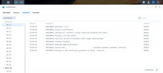

Das ganze auf DSM 7.1. Ansonsten hätte ich es je nicht geschrieben und nutze das selbst so. Gerade noch einmal mit einen anderen Docker Probiert - ohne Probleme. Ich nutze das persönlich für Watchtower (täglich).
Reaktionen: abrocksi
Siehe selbst - tägliches ausführen seit 14 Tagen. Davor wurde Watchtower aktualisiert, somit sind die Logs weg. Ansonsten wäre die Liste wesentlich länger. Wie du sehen kannst pünktlich um 03.00 Uhr nachts Immer wenn ich schön schlafe :sleep:
