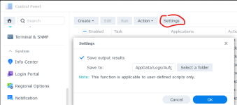

Hast du mal in der Aufgabenplanung die Ausgabeprotokollierung aktiviert?
Ja, das hatte ich gemacht:
Output.log ist leer. (0 Byte)
