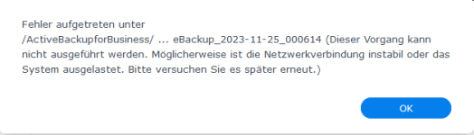

Ich habe ein Backup für VMware VM's mir 2 Jobs eingerichtet. Beide haben die Aufbewahrungsregel 1. Nun behält der eine Job wie erwartet das eine Backup, der 2. aber 2 Versionen. Die 2. lässt sich aber nicht löschen:
Kann man nachträglich das irgendwie löschen, mit einem Trick oder gibt es einen Befehl um die Regel nachträglich durchzusetzen? Oder wird das bei der nächsten Ausführung bereinigt?

Dann poste mal bitte Screenshots der jeweiligen Jobs.
Bis auf die unterschiedliche Startzeit sind beide Jobs gleich, die VM's sind natürlich auch andere.
Schaut gut aus.
NAS hast du wahrscheinlich mal neu gestartet?
Backup ist abgeschlossen, wenn du zu löschen versuchst?
Dienst von ABB mal gestoppt und dann die Löschung versucht?
Ansonsten zieh ABB mal die Verbindung zum ESXi weg (vSwitch deaktivieren) und lösche dann den Job.
