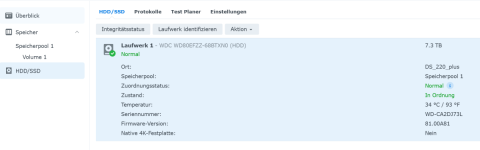

Das Bild vom Speichermanager habe ich in meinem Start-Poste beigefügt. Da hat nur der Schacht 1 einen vertikalen Balken.

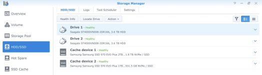

Es gibt verschiedene Ansichten im Speichermanager. Zeigst Du uns noch mal HDD, sieht dann so ähnlich aus wie hier, eine Liste aller Laufwerke im Gerät:
(Nicht verwirren lassen, das sieht bei Dir von der Gestaltung her etwas anders aus, dies ist DSM 6.2.4, Du hast 7.1 oder so).

So sieht es bei mir aus

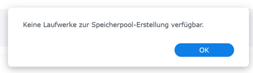

Die Platte habe ich in den Schächten schon getauscht. Nach dem Tausch hat nur DISK 2 geleuchtet. Somit funktionieren zumindest beide Schächte.Wenn ich Speicherpool erstelllen oder Volume erstellen wähle, dann kommt nur folgende Meldung.

Da habe ich nichts mit "Add Drive". Könnte daran liegen, dass es halt gar nicht erkannt wird.
Dann ist vermutlich die zweite Festplatte defekt. DoA, kann schon mal passieren, besser vorher als später. Ist die neu gekauft? Dann kannst Du den Händler um einen RMA bitten und um Austausch.
Ja wie es schon erwähnt wurde, die zweite HDD ist dann wohl DOA.
Austauschen auf eine neue und in die DS schieben.
Danach wird das begonnene SHR1 fortgesetzt.
