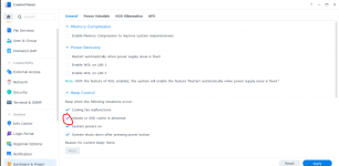

Hy,
ich hab folgendes Problem. Ich hatte 2 8TB Festplatten die in einem RAID1 (glaube das war es ... oder das andere was ähnlich war ist zu lang her das ich das eingerichtet habe) und hab mir eine neue Festplatte geholt weil die eine ne normale HDD war die andere eine IronWolf. Jedenfalls wollt ich die auswechseln und danach hat mich die DS nervig angepiept. Hatte kurzerhand den Speicherpool gelöscht weil nichts da stand das die Daten dabei gelöscht werden.
Jetzt steht ich vor den Problem das ich auf keine der beiden Festplatten zugreifen kann. Die Wiki Seite https://www.synology-wiki.de/index.php/Auslesen_von_Daten_auf_einem_PC hilft auch nicht weiter weil es auf eine nicht mehr exestierte Seite zeigt und der btrfs Treiber zeigt mir auch nicht die Festplatte an. Über eine Partitionierungssoftware kann ich mir jedenfalls noch was anzeigen lassen also da ist sie er ließt sie nur nicht. Weiß jemand wie ich wieder auf die Daten zugreifen kann ?
