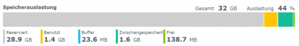

Guten Tag liebes Forum!
Ich hoffe, dass Thema ist hier richtig platziert. Falls nicht bitte ich dies zu entschuldigen.
Mein Problem ist folgendes:
Der Reservierte Arbeitsspeicher meiner NAS ist ständig am Anschlag.
Zuerst dachte ich es läge daran das, ich zu wenig RAM habe, von daher habe ich den RAM von 16 GB auf 32 GB erweitert.
Das Szenario blieb aber identisch.
Ich habe alle Paket Dienste schon beendet um zu testen ob hier ein Fehler liegt, aber nein, ich bekam zwar 2 GB wieder, aber das kann es ja nicht sein.
Von daher meine Frage, weiß jemand wie man den Reservierten Arbeitsspeicher wieder freigeben kann oder konfigurieren kann?
Hier ein paar Screenshots zum bessren Verständnis:
Ich freue mich über jeden hilfreichen Rat.
Vielen Dank im vorraus!

RAM ist dazu da benutzt zu werden. Wenn du mehr anbietest (= installierst) wird auch mehr benutzt. Die "schlafenden" Applikationen reservieren sich einen Teil. Wo ist das Problem?
Das ist mir schon klar. ;-)
Wenn viel da ist, nimmt er sich viel.
Aber SO VIEL???
Von daher ist da sicher irgendwas falsch. *grummel*
