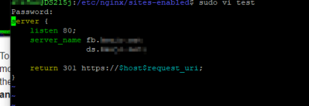

Ich bin gerade dabei, via ssh die oben von @Penthys beschriebene Datei in den nginx Ordner zu erstellen, allerdings habe ich keine Ahnung, wie dieser vi-Editor funktioniert und Nano kann ich nicht installieren, weil es die Sicherheitseinstellungen der DSM7 Beta nicht erlauben.
Kann mir jemand auf die Sprünge helfen, was ich in Vi genau machen muss wenn ich es gestartet habe? Bin über Putty an nem Win-Client drauf. Wie muss die Datei am Ende heißen?

Danke. Also derzeit sieht meine Datei so aus und funktioniert noch nicht.

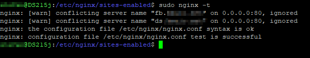

Test:

Dann ist noch ein anderer Serviceeintrag auf Port 80 aktiv für diese subdomains.

Es geht! :love:
In der Reverse Proxy Übersicht in DSM waren noch zwei Regeln für Port 80 drin, also entfernt, erneut getestet: Keine Fehler. Nach dem Reload hat es direkt funktioniert. Ich erreiche beide Seiten ohne vorangestelltes https:// und die Verbindung ist sicher.
