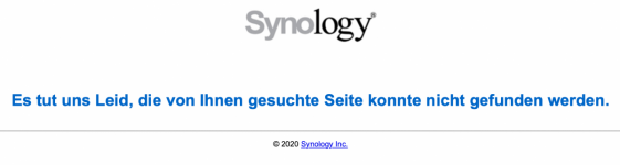

Per url https://sub.ddns.net kommt folgendes
folgende einstellungen habe ich jetzt
