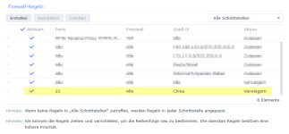

Hi,
wie kann ich in der Firewall am einfachsten alle Zugriffe auf Port 22 aus Deutschland erlauben und alle Zugriffe aus dem Rest der Welt auf Port 22 verweigern.
Da die Reihenfolge der Regeln eine Rolle spielt:
1. Port 22 aus Region DE zulassen
2. Port 22 alle verweigern
Richtig?

die Logik ist wohl eher wenn du sagst nur aus D zulassen, dann sind eben die aus D zugelassen und alle anderen nicht ;-)
Aber meistens wird der 22 nicht direkt angeboten, sondern wenn es überhaupt jemand braucht dann wird es 'umgebogen' oder SSH gar auf einen anderen Port gestetzt. Wozu genau braucht man den Port 22 dauernd anbieten wäre vielleicht auch noch die Frage.
Ich hab die Einrichtung der DS-Firewall bezüglich GeoIP hier mal beschrieben...
http://www.synology-forum.de/showth...bitte-um-Hilfe&p=428388&viewfull=1#post428388
Meines Erachtens werden die Angriffsversuche dadurch erstmal auf ein Minimum reduziert, anderseits sollte dir klar sein, das dieses Verfahren nur das Hintergrundrauschen des Internets eindämmt, die Gefahr eines Angriffes aber immer noch besteht. Den Sport 22 auf einen hohen, unbekannten Port zu verlegen halte ich auch für einen sehr Sinnvollen Schritt um die Angriffe weiter zu reduzieren. Ganz elemenieren wirst du sie aber wohl nie...
Tommes

Wenn ich GeoIP-Blocking in der Firewall einschalte, wirkt sich das dann auf alle Dienste aus?
Beispiel: Ich habe in der Filestation eine Dateianforderung laufen, damit externe Menschen, die keine DS-User sind, Dateien auf meine DS hochladen können. Wenn ich jetzt China-IPs blocke, bedeutet das, dass Menschen aus China dann auch nichts mehr hochladen können?
Viele Dank!
Geoblocking heißt, Anfragen aus dem IP-Bereich der blockierten Länder werden ohne jede weitere Prüfung abgewiesen.
Das hat die von dir bereits aufgezeigte Konsequenz. Kommt etwas aus so einem Land, wird es sofort gestoppt.
Ob es generell sinnvoll ist, seine DS derart als „öffentliches“ Uploadziel zu exponieren, lasse ich mal dahingestellt sein. Du wirst deine Gründe haben - dann sind die Loginversuche eben unvermeidliches Grundrauschen dieses Betriebsfalls.
Nein, man kann hierfür auch explizite Dienste bzw. Ports und auch das Protokoll definieren, wenn das gewünscht ist.
Ich mache mal ein Beispiel, falls man alle Anfragen an Port 22 aus China verweigern möchte.
Richtig?
Das ist richtig und wird genau so funktionieren wie gewünscht.
