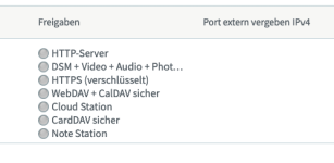

Nun ist nach einigen Freigabe-Löschungen der Rest vorerst deaktiviert ... und DS Note und DS Audio funktionieren vom iPhone immer noch, aber wohl nur, weil ich im häuslichen Netzwerk bin!
So schaut die Freigabe in der FritzBox nun aus, aber wie untersuche ich mein NAS auf Fremdnutzer?
Ich kann dir nur agen was im Pro-Bereich in diesem Fall gemacht wird: Alles vom LAN trennen, platt machen und komplett neu installieren, vor allem auch die Clients, denn die DS hat den Einstieg in das lokale LAN ermöglicht und was dort für Schäden angerichtet wurden kann man nicht abschätzen.
Vielleicht ist auch gar nichts passiert, dann hast du Glück gehabt.
Dann solltest du dich als erstes mal mit der Firewall der DS beschäftigen und diese sowohl gegen WAN als auch LAN absicherm
Alle Client-PCs entweder mit einem Notfall USB-Stick booten und scannen aber zumindest mit einem Online Scanner überprüfen, auch wenn du damit meist einen bereits eingeschleusten Toröffner nicht mehr finden wirst (deswegen alles neu installieren)
Als letztes nur die notwendigen Ports im Router öffnen und auf keinen Fall unverschlüsselte Ports verwenden!
Als Admin als letztes mittels Wireshark den ausgehenden Verkehr beobachten und analysieren, ob es da Auffälligkeiten gibt.
Dazu hoffe ich hast du auch verstanden warum man sich externe Backups anlegt, die du vermutlich auch nicht hast.............
