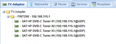

Mein Tip, besorg dir eine Fritzbox-Cable (6490) in der Bucht, mach dort alles aus was du nicht brauchst und nutze die Fritte als 4-fach Tuner.
Dazu dann TVH - läuft !

Die Fritzbox steckst Du via Lan an deinen Router/Switch, Wifi an (AP) oder aus ist erstmal egal.
An den Coax-Port steckst Du in eine Coax-Dose in deinem Haushalt. Ist quasi ein IP-TV-Empfangsgerät, oder TV-Gerät.
Nein die USB-Sticks benötigst Du nicht mehr, hast dann 4-DVB-C Tuner.

Die Fritzbox ersetzt deinen USB-TV-Stick. Du kannst das Kabel gleich an die Fritzbox stecken, was sonst am Butler hing.
Ich bin nur ein Freund von F-Steckern - daum der Hinweis auf das Axingteil. Ich weiß auch nicht genau wo in AT die Frequenzen im Kabelnetz liegen.
Am sichersten du nutzt das Kabel was am Butler hing und vorher funktionierte, eventuell einen anderen Stecker drauf.

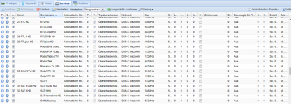

Bei der Installation von TVH sollte TVH deine Fritzbox selbstständig in deinem Netzwerk finden, so wie in meinem Bild oben.
