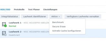

Hallo, ich habe ein Laufwerk aus Versehen deaktiviert und secure-erased. Muß ich es erst aus dem Gehäuse entfernen, bevor ich es neu einsetzen und aktivieren kann?
Wie ist der genaue Ablauf?
Hier Screenshots der Situation:

Was steht denn im Menü "Aktion" zur Verfügung?

Bei "Verfügbare Laufwerke verwalten" erscheinen folgende Bilder:

Ich hab da auch hier etwas gefunden, weiß aber nicht, ob das das selbe ist.
Evtl. wurde diese Option bei den neueren DSM-Versionen schlichtweg vergessen - wär ja nicht das erste Mal.
Ansonsten - Ticket bei Synology aufmachen.
