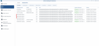

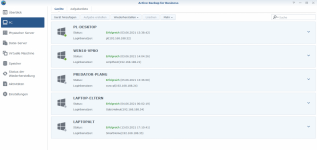

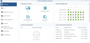

ich habe in Active Backup vor Business einen kleinen "Schönheitsfehler".
Auf dem Reiter "Überblick" sehe ich 5 PCs. Das stimmt auch so.
Unter "PC"->"Geräte" sehe ich auch meine 5 PCs.
Unter "PC"->"Aufgabenliste" sehe ich aber den Backup-Job eines Users 4 Mal, habe aber nur einen davon angelegt. Und auch nur 1 Job wird ausgeführt, bei den anderen 3 Jobs ist kein Client zugeordnet und bei "letzte Sicherung" steht "Noch nicht gesichert".
Wenn ich nun einen dieser 3 überflüssigen Jobs löschen oder bearbeiten will, erhalte ich die Meldung "Aktion verweigert, da das Gerät gelöscht wird." Und das schon seit ein paar Wochen.
Lösungsansätze:
-Active Backup Paket neu starten
-DS neu starten
-Unter "/activebackupforbusiness" in den Ordnern "activebackupdata" und "@activebackup" die Ordner der entsprechenden Jobs gelöscht
-Active Backup inkl Datenbank entfernt und alles neu eingerichtet -> überflüssige Jobs entstehen irgendwann erneut
System:
DS720+; DSM 6.2.4-25556 (aktuell); AB4B Client und Server 2.1.1125 (aktuell); Windows 10

Ich habe für mich jetzt endlich nach einem weiteren "Zwischenfall" die Lösung gefunden.
Zuerst hatte ich AB4B vor ein paar Wochen von der 720+ auf die 218+ umgezogen. Da trat nach einiger Zeit leider der gleiche Fehler auf.
Vor ein paar Tagen geschah dann der Worst Case:
Ein Windows-Laptop wollte nicht mehr booten, nachdem ich daran wohl wieder zu viel gebastelt habe ?
Die Wiederherstellung über das Boot Medium von AB4B hat schon einmal mit einem anderen Laptop funktioniert. Deshalb dachte ich fälschlicherweise, dass das dieses Mal auch so einfach funktoniert. Doch der Wiederherstellungsassistent zeigte mir an, dass von diesem Gerät keine Backups existieren.
Daraufhin habe ich mir zusammengereimt, dass es an folgender Tatsache liegt: Der wiederherzustellende Client ist derjenige, der den User mit mehreren "falschen" Backupjobs (wie man in meinen Screenshots oben sieht) nutzt. Dadurch findet das Boot-Medium das Backup nicht, weil nur ein Backup-Job wirklich Backups enthält und vermutlich ein leerer Job zuerst ausgelesen wird. Ein Test bestätigte das, denn mit allen anderen Client wurden die Backups auf dem Server gefunden.
Nach diesem Vorfall (Laptop musste ich komplett zurücksetzen ?) habe ich testweise auf DSM7 aktualisiert und bis jetzt tritt das Problem nicht mehr auf.
