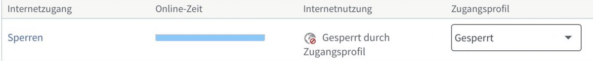

Internet-Zugriffe jeglicher Kamera-Modelle kannst Du üblicherweise im Router sperren:
