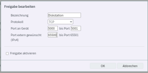

Warum forwardest Du den originalen Port nach 'draussen'.
Ich hab nach aussen, wenn ich das brauche, stets einen hohen fünfstelligen Port an meiner FritzBox eingestellt, der nach innen dann den originalen DSM-Port ansteuert.
meinst Du zB so ...
und in der Firewall der Diskstation dann welchen Port?
Dumm nur, dass man da alle anderen Zertifikate mit entsorgt. Klar kann man die vorher exportieren und danach wieder importieren. Einfach geht anders.
Tja bei Synology beschweren, aber wer dein LE Zertifikat benutzen nwill wie geschrieben hat aber auch keine anderen Zertifikate. Für alle die nur das Synology Zertifikat nutzen ist es doch uninteressant.
Wer ein bestehends Zertifkat hat wird das von der DS nicht nutzen müssen und auf den Endgeräten die Fehlermeldung wegzuklicken.
@HHE3eich, du sollst doch SSL verwenden somit muss 5001-5001 > 65501 sein.
meinst Du zB so ...
Ja :)
Den dort genutzen DSM-Port, bezogen auf Deinen Screenshot den 5000 und 5001
jetzt bin ich schon wieder überfordert. meine DSM hatte heute morgen ja noch diese Einstellung
und das habe ich jetzt auf einen "hohen fünfstelligen Port" geändert.
Was muss ich denn jetzt noch machen, damit es dann SSL verwendet?

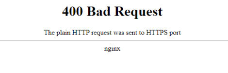

ich glaube ich hatte einen AHA-Effekt
Port 5000 ist HTTP und wird nur im LAN verwendet
Port 5001 ist HTTPS und wird extern auf Port 12345 im Router umgeleitet
wenn ich also vom Hotel aus auf meine Diskstation will mus ich dann eingeben
https://MeineDomain.de:12345
Funktioniert aber leider nicht, die Fehlermeldung lautet
die Browser-Eingabe wird geändert in:
Nicht sicher ! https://MeineDomain.de:12345
Vielleicht kann meine FB7390 das nicht korrekt handeln?
Wenn diese Fehlermeldung kommt, hast du HTTP auf dem HTTPS-Port benutzt.
