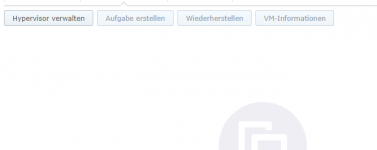

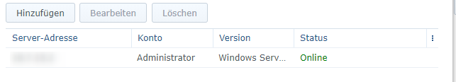

Zur Sicherung von einzelnen VMs habe ich über "Hyper Visor verwalten" den Hyper-V Server hinzugefügt, bekomme auch in der Übersicht des Kontextmenüs die Infos angezeigt und der Status auf online. Nur wenn ich das Fenster schließ, wird mir in Active Backup/VMs nichts angezeigt.
Ich bin noch neu in der Sache, gut möglich dass ich einfach zu blöd bin und irgendwo einen Haken vergessen habe - habt ihr eine Idee was das Problem sein könnte?
Zur Einrichtung bin ich einfach dem Admin Guide gefolgt
Danke & Grüße

Es ist leider nichts auswählbar, auch über Aufgabenliste/Aufgabe erstellen nicht
Ich hab mal ein paar Screenshots angehängt

Hm, letzter Screenshot sieht ja "eigentlich" schon richtig aus... bis auf die Fehlermeldung natürlich - ist ggf. beim einbinden des Hypervisors irgendwas schief gelaufen? Mitunter nochmal rauswerfen, alles nochmal durchbooten (sofern machbar) und dann nochmal versuchen?
Reaktionen: kenobits

schon probiert, kann ich gerne noch mal probieren
Was mich eben auch wundert ist, dass nichts zu sehen ist im ersten Screenshot obwohl mir da laut Admin-guide die VMs angezeigt werden müssten

Hi, wie nubinio auch wurde bei mir nichts sichtbar installiert, bin mir auch nicht ganz sicher wie ich das Prüfen kann :/ Genug Speicherplatz ist auf jeden Fall vorhanden, das sollte nicht das Problem sein, die Rechte müssten auch passen - er meldet sich ja als admin an
