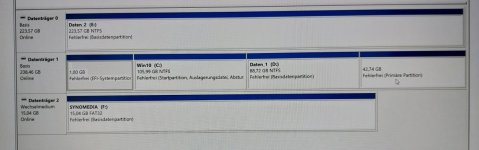

teste gerade ABB und habe eine Datenpartition E: manuell gesichert.
Beim Wiederherstellen erscheint allerdings eine falsche Partitionsaufteilung des Notebooks, habe hier 2 SSDs verbaut.
(Nach dem Neustart musste ich auch noch den LW-Buchstaben hinzufügen)
Wo liegt das Problem ?

Warum habe ich 2 Screenshots beigefügt ?
Anwender wie ich suchen E: zum wiederherstellen, das funktioniert aber nicht, man muss nun C: auswählen, sieht man auch an der LW-Größe. Das passt ja nicht zusammen.
Ich habe also die Wiederherstellung auf C: gemacht, da ich wusste, dass die Sicherung von "E:" der entsprechenden Größe entspricht, hat auch funktioniert, aber wenn man die Aufteilung der Platte nicht kennt und mehrere Rechner sichert, ziemlich suboptimal !

Jedes System vergibt die Laufwerksbuchstaben selbst. Es ist auch nicht neu, dass mit einem anderen System oder mit Installations- oder Rettungsmedium gestartetem System oft die Laufwerksbuchstaben verwürfelt werden.
