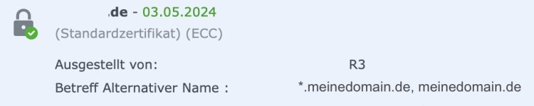

Eine letzte Frage habe ich noch: wie sieht denn in der Systemsteuerung deine Zert-Anezeige aus?
So?
Es muss nicht unbedingt das Standard-Zert sein. Es kommt darauf an, was man beim Erstellen/Verlängern in "export SYNO_Certificate="..." mitgibt. Das landet in der Beschreibung des Zertifikats und wird in Zukunft für dessen Adressierung beim Deploy verwendet.
Ja, genau so. Nur musste ich das selbst als Standard setzen. Und R3 ist bei mir nicht eingerückt, aber ich denke, dass ist zu vernachlässigen.
Mich hätte letztendlich nur das "wildcard" interessiert, also ob da wirklich "*.domain.de" steht.
Bei meinem all-inkl (ich erinnere mich jetzt), stand www.domain.de, domain.de
PS: das eingerückte kommt durch die Bildbearbeitung
Ja, "Betreff Alternativer Name" sind alle Namen, für die das Zertifikat gilt.
