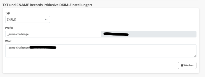

  3. Dann bin ich bei Strato in die Domainverwaltung für meineDomain.de gegangen und dort auf die CNAME Einstellungen:
    Wert: _acme-challange.meineDomain.de.

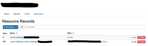

  8. Danach sieht es bei dnyv6 so aus:
    Der TXT Record sieht für mich nicht richtig aus, oder?

Mit dem DNS-Alias-Mode bist du schon auf dem richtigen Weg, da Strato keine DNS-API bietet.
Vermutlich hast du aber noch einen kleinen Fehler drin. Geh das hier (noch?)mal Schritt für Schritt durch und vergleiche es mit deiner Konfiguration.
Edit: Da ist irgendwo ein _acme-challenge zu viel. Du siehst im Log, dass da wohl ein TXT-Record _acme-challenge._acme-challenge.meinDomain.de gesetzt, aber später nach _acme-challenge.meinDomain.de gesucht wird.

Im Prinzip musste du nur zwei Sachen anlegen:
  1. A-Record bei dynv6 (z. B. _acme-challenge.dynv6-domain.net)
  2. CNAME-Record bei Strato (z. B. _acme-challenge.strato-domain.de auf _acme-challenge.dynv6-domain.net)

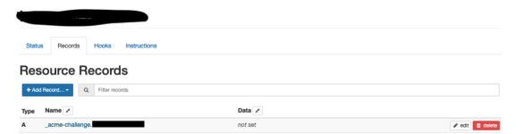

Bracht man den A-Record (1.) wirklich? In der Original-Beschreibung zum DMS-Alias-Mode steht davon nichts. Es wird doch zu Laufzeit ein TXT-Record _acme-challenge.dynv6-domain.net erzeugt (und wieder entfernt) auf den CNAME (2.) zeigt.

den A-Record habe ich auch noch nicht verstanden.
Während des Prozess werden 2 TXT Records erzeugt, welche anschließend wieder gelöscht werden.
der A-Record bleibt unberührt.

Kann schon mal die Info sagen, dass der A-Record bei dynv6 benötigt wird.
Hatte eben noch mal einen Test gemacht ohne den A-Record - hier läuft der Prozess dann auf einen Fehler.
Nun hat auch alles im Live System geklappt!
