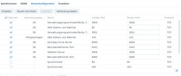

Das wissen wir noch nicht. Welche Portweiterleitung sind eingerichtet? Alle aktiv/grün? Zeigt Diagnose/Sicherheit auf der Fritzbox die auch an?

Autsch. UPnP (Selbstständige Portfreigabe, also die Firewall-Konfiguration der Fritzbox von der DS aus) sollte man besser nicht machen. Du hast gesehen, das die DS die Freigabe für 443 nicht konfigurieren konnte?
