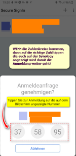

Manchmal werden zu den SecureSignIn Anmeldungen Zahlenkreise angezeigt, die Person die sich Anmeldet sieht EINEN Zahlenkreis, du auf der handy APP als Admin siehst aber 3 ZAHLENKREISE, du musst auf die Zahl tippen welche bei der Anmeldung angezeigt wird:
Die "Zahlenkreise" kommen nach Zufallsprinzip und nur von Zeit zu Zeit!

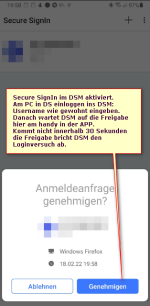

Wie erwähnt die Zahlenkreise kommen nur von Zeit zu Zeit, normalerweise sieht die Anmeldeanfrag so aus:
Hier klickst du nur auf "Genehmigen" und danach Fingerprintprüfung am handy oder handy PIN Eingabe oder Gesichtserkennung/Iriserkennung oder was sonst du auch immer zur Anmeldung als Sicherheit auf deinem handy eingerichtet hast.

Vorteil bei SecureSignIn:
Sollten die Clienten die Genehmigung nicht erteilen können weil nicht verfügbar, Akku leer, entwendet usw usw dann sendet die Synology eine weitere Anmeldeanfrage und wenn dann nach 30 Sekunden wieder von dir keine Freigabe kommt, DANN erscheint zB am PC wo jener der sich angemeldet hat der blaue "Notfalltext": Andere Anmeldemethode verwenden, er klickt dann einfach drauf und kommt wie von früher gewohnt zur Kennwortabfrage, er tippt sein Kennwort ein und ist angemeldet.
