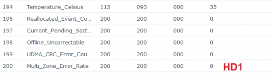

in den nächsten Wochen reise ich zu einer DS, deren Platten wohl EOL sind. Und zwar beide.
Habe auch 2 entsprechende EFRX dabei. Aber welche wechsle ich zuerst?HD1a.pngHD1b.pngHD2a.pngHD2b.png

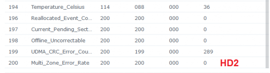

Hätt mich für hd2 entschieden bzw ne nachdem bei welcher die Werte den steileren Anstieg hatten.
sag mal mit der HD2 stimmt doch etwas nicht,
fast alle Werte sind "gleich" nur die 3 "spin up time" nicht.
sollte doch in einer DS nicht vorkommen.
und laut Google deuten die UDMA_CRC_Errors auf Kontaktprobleme hin,
für die Differenz der spin up time aber zu wenig.

OK, dann werde ich zuerst die HD2 wechseln, rebuild raid, dann die HD1
