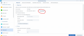

Du kannst unter Systemsteuerung->Netzwerk das Standard-Gateway festlegen und auch die Reihenfolge, in der die DS die LAN-Anschlüsse verwendet
Ob das aber auch bei dem Ausfall der Internetverbindung funktioniert oder nur dann greift, wenn LAN1 komplett down ist (sprich keine Verbindung zum Router/Switch), kann ich nicht sagen. Teste doch mal: LAN1 Router vom Internet trennen und schauen, ob du noch Zugriff von aussen hast.
