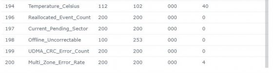

ABER: Der Festplattenstatus beider Platten wurde mir gestern, als ich mich mal wieder eingeloggt habe, als „schwer fehlerhaft“ gemeldet. Durch Tipps hier im Forum (und den ähnlichen thread vom 25.12.) habe ich mich über Speichermanager->HDD->Status an weitere Informationen herangetastet. Erkennen kann ich, dass die SMART-Schnelltests regelmäßig durchliefen und seit April17 immer „in Ordnung“ abgeschlossen wurden. Lediglich 1 „Erweiterter“ SMART-Test wurde im September20 mit rot gekennzeichnet und mit „es wurden schwerwiegende…“ abgeschlossen.
Also habe ich gestern einen frischen erweiterten Test angestoßen, der liegt seit vielen Stunden bei 90% Fortschritt. Ich kann aber schon den Zwischenstand in den Smart-Attributen ablesen. Und diese stelle ich hier per screenshot zur Ansicht, mit der Bitte, dass Ihr mir Interpretationshilfe gebt.
Was bedeuten diese Werte??
Und daraus resultierend: Was würdet Ihr veranlassen?
Danke für Eure Erfahrung!

Auffällig ist m.E. ID 200. Zeigen das beide Platten?
ID 200 (multi zone error rate) ist bei HDD1=4 und bei der HDD2=1 ?
Der sollte bei 0 sein. :-(
Wenn er nicht weiter steigt und das Backup relativ aktuell gehalten wird, könnte man über einen Weiterbetrieb nachdenken. Aber das Risiko ist hoch, da beide HDDs betroffen sind.
Ansonsten: HDDs auswechseln
Vorgang: Backup aktualisieren und komplettieren, dann eine alte HDD raus, neue HDD rein, Rebuild, wenn das fertig ist, zweite alte HDD raus, neue HDD rein, wieder Rebuild. Fertig.
