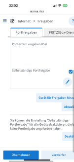

Habe das Problem gefunden. Es war bei Der FB der Haken bei Selbstständige Portfreigaben gesetzt.
Das waren 7 Stück.
Den Haken habe ich entfernt und nun funktioniert es wie es soll.
Sie bleibt nach dem runter fahren ausgeschaltet.
Oha. Damit sagst du quasi jedem Gerät, konjugiere dir in der Firewall, was du brauchst - ganz, ganz böse.
Sieht man das nicht in der Fritte, was darüber gerade aktiv ist? Z,B. unter Diagnose, Sicherheit?
Wie gesagt. Ist deaktiviert 😀
Das habe ich wohl letzte Woche aktiviert als ich PhotoSync eingerichtet habe.
